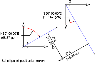

Sie können den Schnittpunkt von zwei unendlichen Linien von vorhandenen Punkten aus ermitteln.
Nachdem ein Schnittpunkt gefunden wurde, können Sie diesen durch Angabe einer neuen Punktkennung speichern.
Quadrantenwinkel/Quadrantenwinkel. BB [Punkt 1] [Quadrantenwinkel 1] [Quadrant 1] [Versatz 1] [Punkt 2] [Quadrantenwinkel 2] [Quadrant 2] [Versatz 2]
NE 1 100 100
NE 2 200 200
BB 1 66.6667 1 50 2 33.3333 2 50
! INTERSECTION # 1 NORTH:100.000000 EAST:200.000000
Ein Schnittpunkt befindet sich zwischen dem Quadrantenwinkel N66.6667"E, der von Punkt 1 mit einem Versatzabstand von 50 Fuß nach rechts gezeichnet wurde, und dem Quadrantenwinkel S33.3333"E, der von Punkt 2 mit einem Versatzabstand von 50 nach rechts gezeichnet wurde.
