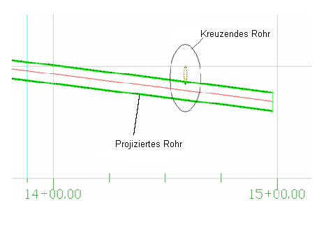

Haltungen, die einen Höhenplan schneiden, können als projiziert bzw. als Haltungsüberschneidungen angezeigt werden. Haltungen, die einen Querprofilplan schneiden, werden stets als Haltungsüberschneidungen angezeigt.
Wenn eine Haltung in einem Höhenplan als projiziert angezeigt wird, wird sie als gerade Liniengrafik vom Anfang bis zum Ende der Haltung gezeichnet. Sie müssen dabei jedoch Folgendes beachten: Bei der Anzeige der Haltung im Höhenplan weist die Haltung je nach Kombination der horizontalen und vertikalen Geometrie an einigen Stellen vertikale Abschrägungen auf, auch wenn die Haltung tatsächlich ohne Neigungsänderung gerade verläuft. Dies trifft insbesondere auf gekrümmte Haltungen zu. Haltungen werden wie folgt in Höhenplänen von AutoCAD Civil 3D angezeigt.
Beim Plotten des Querprofils eines Kanalnetzes in AutoCAD Civil 3D wird die Position einer überschneidenden Haltung in der richtigen Höhe angezeigt; beim Zeichnen derselben Haltung im Höhenplan kann diese jedoch aufgrund des oben genannten Verhaltens möglicherweise nicht die gleiche Höhe an dieser Position aufweisen.
In der folgenden Abbildung ist eine Haltungsüberschneidung und eine projizierte Haltung in einem Querprofilplan dargestellt.
