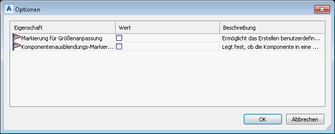

  1. Klicken Sie im Werkzeugkasten Komponenten-Builder auf Optionen.
    Das Dialogfeld Optionen wird angezeigt.
  2. Stellen Sie sicher, dass das Kontrollkästchen in der Spalte Wert für die Eigenschaft Markierung für Größenanpassung deaktiviert und für die Eigenschaft Komponentenausblendungs-Markierung aktiviert ist, und klicken Sie dann auf OK.
    Im Komponenten-Browser wird unter Modellentwurf die Option Automatisches Layout Daten hinzugefügt, und im Modellbereich werden auf dem Modell Trimmlängenpunkte angezeigt.
