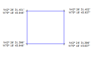

So erstellen Sie Linien durch das Festlegen von Breiten- und Längengraden
In der Zeichnung muss ein Koordinatensystem angegeben sein. Die Reihenfolge der Aufforderungen wird durch die Umgebungseinstellungen für transparente Befehle gesteuert.
  1. Klicken Sie auf Registerkarte StartGruppe ZeichnenDropdown-Liste LinieLinie durch Breitengrad/Längengrad erstellen Finden
  2. Geben Sie einen Breitengrad ein.
  3. Geben Sie einen Längengrad ein.
    Anmerkung: Die Reihenfolge, in der Sie zur Eingabe von Breiten- und Längengraden aufgefordert werden, wird durch die Einstellung des transparenten Befehls Länge und dann Breite eingeben gesteuert, die sich im Dialogfeld Zeichnungseinstellungen auf der Registerkarte Umgebungseinstellungen befindet.
  4. Fahren Sie mit der Eingabe von Breitengraden und Längengraden fort, um die Liniensegmente zu definieren. Alternativ können Sie die ESC-Taste drücken, um zur Eingabeaufforderung Linie zurückzukehren, wo Sie anhand zusätzlicher Optionen die Linie definieren können.
