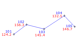

So erstellen Sie Linien durch das Festlegen eines Bereichs von Punktnummern
Sie können eine Sequenz von Punktnummern durch Komma getrennt eingeben. So bezeichnet z. B. die Folge 1-3,7 eine Linie zwischen den Punkten 1, 2, 3 und 7.
  1. Klicken Sie auf Registerkarte StartGruppe ZeichnenDropdown-Liste LinieLinie durch Punktnummernbereich erstellen Finden
  2. Geben Sie die Nummer des Punkts ein, an dem die Linie gestartet werden soll.
  3. Geben Sie einen Bindestrich (-) ein.
  4. Geben Sie die Nummer des Punkts ein, an dem das Liniensegment enden soll, und drücken Sie die EINGABETASTE.
