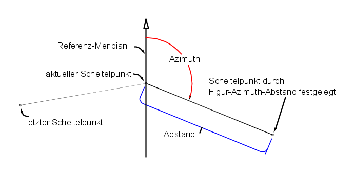

Sie können einen neuen Scheitelpunkt von einem vorhandenen Scheitelpunkt in dem Linienzug erstellen, indem Sie einen Azimut und eine Entfernung verwenden. In dem Linienzug muss mindestens ein Scheitelpunkt vorhanden sein, damit dieser Befehl funktioniert.

Im Folgenden wird der Befehl Azimutentfernung veranschaulicht:
FIGURE AZ-DIST [Azimut] [Entfernung]
Befehlssynonyme
FIG ZD
| Parameter | Definition |
| Azimut | Der gewünschte Azimut vom aktuellen Scheitelpunkt zum neuen Scheitelpunkt Geben Sie diesen Wert in der aktuellen Winkeleinheit der Vermessungsdatenbank ein: DMS, Neugrade, Dezimalgrade, Radianten oder Mils. |
| Abstand | Der Abstand vom aktuellen Scheitelpunkt in dem Linienzug zum nächsten Scheitelpunkt Geben Sie diesen Wert in der aktuellen Abstandseinheit der Vermessungsdatenbank ein. |
