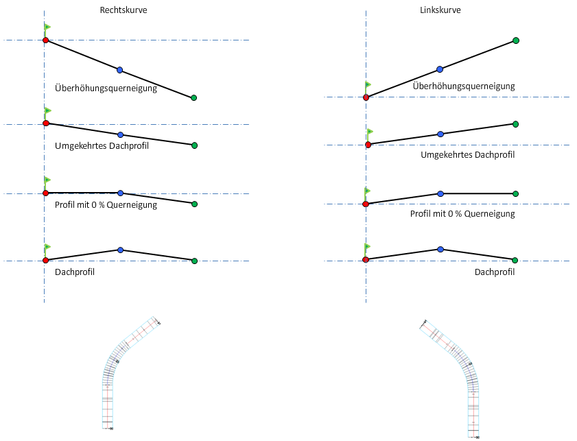

Drehpunkt auf der linken Seite (Querneigung auf baulich nicht getrennten Straßen mit Dachprofil)
In der folgenden Abbildung wird die Drehpunktmethode Linke Seite für eine baulich nicht getrennte Straße mit Dachprofil gezeigt.
Eine Beschreibung der Querneigungsdiagramme finden Sie unter Informationen zu Drehpunktmethoden der Querneigungsdrehachse.
