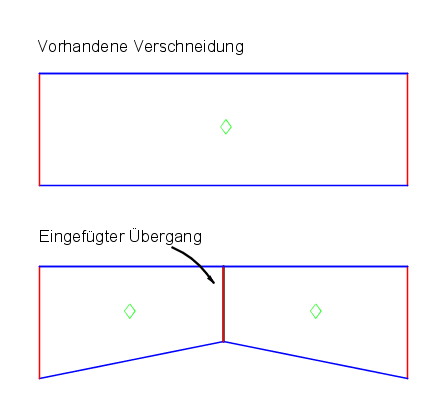

- Sie können eine Position in einer vorhandenen Verschneidung auswählen.
Ein Übergang, der in eine vorhandene Verschneidung eingefügt wird

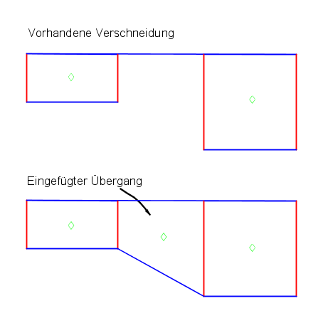

- Sie können eine Position zwischen zwei vorhandenen Verschneidungen auswählen. Die Anfangs- und Endpunkte für den Übergang werden durch die vorhandenen Projektionslinien definiert.
Ein Übergang, der zwischen Verschneidungen eingefügt wird

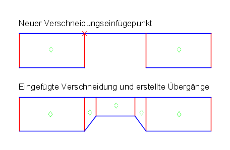

Darüber hinaus werden Sie manchmal aufgefordert, Übergänge zu erstellen, wenn Sie den Befehl Verschneidung erstellen verwenden. Dies ist der Fall, wenn der Anfangspunkt einer neuen Verschneidung innerhalb einer vorhandenen Verschneidung liegt oder diese berührt.
Eine mit zugehörigen Übergängen eingefügte Verschneidung
