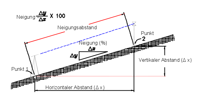

Mit dem Befehl Neigung können Sie die Neigung zwischen zwei Punkten bestimmen. Sie müssen einen Anfangspunkt und einen vorderen Punkt angeben.

Im Folgenden wird der Befehl Neigung veranschaulicht:
