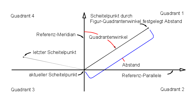

Sie können einen neuen Scheitelpunkt in einer bestimmten Richtung vom aktuellen Linienzugscheitelpunkt erstellen. In dem Linienzug muss mindestens ein Scheitelpunkt vorhanden sein, damit dieser Befehl korrekt funktioniert.
Vermessungsbefehlsfenster. FIGURE BRG-DIST [Quadrantenwinkel] [Quadrant] [Entfernung]
BEG BFIG
FIG NE 1000 1000
FIG BD 61.1111 1 30.480
AZIMUTH: 61.1111 DISTANCE: 30.4800
NORTH: 1014.6902 EAST: 1026.7063
END
Im Folgenden wird der Befehl für die Quadrantenwinkelentfernung veranschaulicht:
Befehlssynonyme
FIG BD
| Parameter | Definition |
| Quadrantenwinkel | Der gewünschte Quadrantenwinkel Geben Sie diesen Wert in der aktuellen Winkeleinheit der Vermessungsdatenbank ein: DMS, Neugrade, Dezimalgrade, Radianten oder Mils. |
| Quadrant | Geben Sie den Quadranten mit einer der folgenden Nummern an: 1 (für NO), 2 (für SO), 3 (für SW) oder 4 (für NW). |
| Abstand | Der gemessene Abstand vom aktuellen Scheitelpunkt bis zum neuen Scheitelpunkt Geben Sie diesen Wert in der aktuellen Abstandseinheit der Vermessungsdatenbank ein. |
