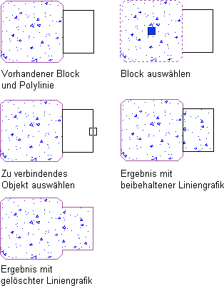

Sie können aneinander anschließende geschlossene Polylinien, Kreise, Schraffuren oder Blöcke zu einem einzelnen Objekt oder Liniengrafikobjekt mit geschlossener Umgrenzung verbinden.
- Wählen Sie die Liniengrafik oder das Objekt aus, zu dem Sie eine oder mehrere Liniengrafiken oder Objekte hinzufügen möchten.
- Klicken Sie mit der rechten Maustaste, und wählen Sie
- Wählen Sie die Liniengrafiken bzw. Objekte aus, die Sie mit der zuerst gewählten Liniengrafik bzw. dem Objekt verbinden möchten, und drücken Sie die EINGABETASTE.
- Drücken Sie die EINGABETASTE, um die ausgewählte Liniengrafik beizubehalten. Geben Sie j (Ja) ein, um sie zu löschen.
Alle gewählten Liniengrafiken bzw. Objekte werden zu einem einzelnen Objekt verbunden.
Verbinden eines Bereichs mit einem Block
