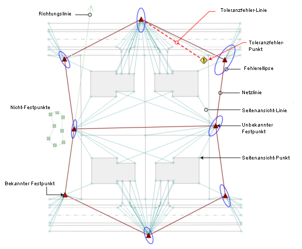

Nachdem Sie Daten in das Vermessungsnetz importiert oder darin erstellt haben, können Sie das Netz als Netzobjekt in Ihre AutoCAD Civil 3D-Zeichnung einfügen.
In der folgenden Abbildung sind die Netzkomponenten dargestellt:
