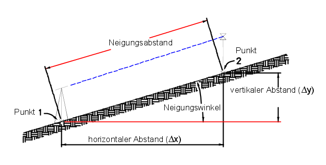

    In der nachstehenden Abbildung ist der Befehl Neigungsabstand dargestellt:
Beispiel für eine Befehlszeile
Das folgende Beispiel zeigt eine gültige Eingabe mithilfe des Befehls Neigungsabstand:
NEZ 1 100 100 30.480
NEZ 2 200 200 33.528
SD 1 2
Neigungsabstand: 141.45
In diesem Beispiel wird der Neigungsabstand von Punkt 1 zu Punkt 2 bestimmt. Die Abstände werden in der aktuellen Einheit der Vermessungsdatenbank angegeben.
