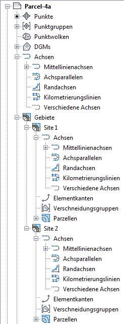

Sie können Achsen zwei Arten von Sammlungen zuweisen:
-  Der Sammlung Achsen der obersten Ebene. Wenn Sie eine Achse in diese Sammlung einfügen, interagiert eine Achse nicht mit anderen Objekten (außer mit sich selbst).
- Der Sammlung Achsen einer Topologiesammlung oder eines Gebiets. In diesem Fall interagieren Achsen mit anderen Achsen und Parzellen des Gebiets. Wenn Sie möchten, dass Achsen mithilfe geschlossener Bereiche Parzellen erstellen, dabei jedoch keine vorhandenen Parzellen unterteilt werden, können Sie Achsen und Parzellen verschiedenen Gebieten zuweisen.
Wenn Sie nicht möchten, dass eine Achse mit anderen Objekten interagiert, akzeptieren Sie bei der Erstellung der Achse die vorgegebene Gebietsauswahl <Keine>. Sie können Achsen auch zu einem späteren Zeitpunkt in andere Gebiete verschieben oder kopieren, falls die Interaktion mit anderen Objekten gewünscht ist.
