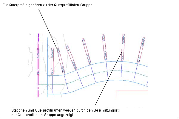

Wenn Sie Querprofillinien entlang einer Achse erstellen, werden auch die Querprofil-Objekte für einen bestimmten Satz bestehender oder geplanter DGMs, 3D-Profilkörpermodelle oder Kanalnetze erstellt. Die Standardstile jeder Querprofillinie und die Querprofil-Objekte werden durch eine Querprofillinien-Gruppe vorgegeben. Weitere Querprofil-Objekte können zur Querprofillinien-Gruppe hinzugefügt werden, nachdem die Querprofillinien erstellt wurden. Um die Querprofile in der Zeichnung zu plotten, erstellen Sie einzelne oder mehrere Querprofilpläne.
Eine Gruppe von Querprofillinien

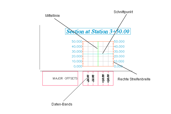

Querprofilansicht einer Querprofillinie
