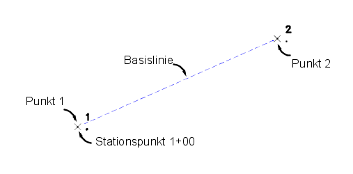

Basislinien werden im Vermessungsbefehlsfenster definiert.
Sie können eine Basislinie als Referenzlinie erstellen und dann Punkte in Bezug auf diese Linie erstellen oder auflisten.
Basislinie definieren. BL IS [Punkt 1] [Punkt 2] [Station]
NEZ 1 1000 1000 30,48
NEZ 2 1500 1500 32,004
BL IS 1 2 100
Die Basislinie verläuft von Punkt 1 zu Punkt 2. Punkt 1 befindet sich an der Station 1+00. Richtungen und Abstände werden in den aktuellen Einheiten angegeben, wenn Sie kein Suffix zur Kennzeichnung anderer Einheiten eingeben.
Basislinie von Punkt 1 zu Punkt 2
