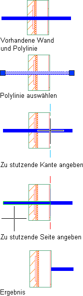

- Wählen Sie die Liniengrafik bzw. das Objekt, die bzw. das gestutzt werden soll.
- Klicken Sie mit der rechten Maustaste, und wählen Sie
- Drücken Sie die EINGABETASTE.
- Bewegen Sie den Cursor auf den Rand oder die Linie, auf den bzw. die Sie die gewählte Liniengrafik bzw. das Objekt stutzen möchten.
- Klicken Sie, wenn die Stutzlinie angezeigt wird.
- Klicken Sie auf die Seite der Trimmlinie, die gestutzt werden soll.
Alle gewählten Liniengrafiken werden auf den gewählten Rand gestutzt.
Stutzen von Liniengrafiken auf den Rand einer Wand
