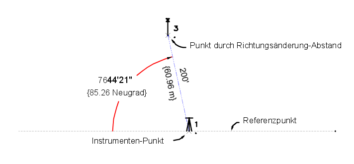

Das folgende Beispiel veranschaulicht die Verwendung des Befehls für Abschrägungsentfernung.
NE 1 100 100
STN 1
AZ 1 2 100
BS 2
DD 3 85.2657 60.960
! AZIMUT: 385.2657 DISTANCE: 60.9600
! POINT 3 NORTH: 170.7107 EAST: 86,0167
! ELEV: <Null>
Mit dem Befehl DD erstellte Punkte:
Punkt 3 wird durch Rechtsdrehung eines Abschrägungswinkels von 85.2657 von der Verlängerung der Anschlusspunktlinie mit einer Entfernung von 200 positioniert. Winkel und Abstände werden in den aktuellen Einheiten angegeben, wenn Sie kein Suffix zur Kennzeichnung anderer Einheiten eingeben.
