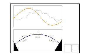

Der Schnittlinienüberdeckungsbereich ist die Fläche zwischen der Außenseite der Schnittlinie und dem inneren Rand oder der inneren Begrenzung des Planrahmens. Die Registerkarte Anzeige im Dialogfeld Schnittlinien-Stil beinhaltet eine Option, mit der Sie das Schraffurmuster für diesen Schnittlinienüberdeckungsbereich angeben können.
Die Überdeckung wird im Papierbereich zwischen der Schnittlinie und der Begrenzung des Planrahmens angezeigt. Dieser Bereich wird durch die dunklen Schattierungen in der folgenden Abbildung dargestellt:
