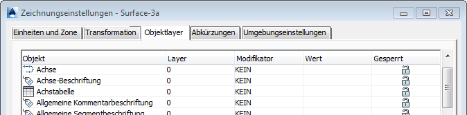

Die Vorgabe-Basisschichten für Objekte werden auf der Registerkarte Objektlayer des Dialogfelds Zeichnungseinstellungen angegeben.
Bei der Erstellung eines Objekts können Sie die Vorgabe übernehmen oder einen neuen Layer angeben. Die Basisschichten werden nur für die Hauptobjekttypen, wie zum Beispiel DGMs und Achsen, verwendet.
Da sich das Objekt physisch auf der Basisschicht befindet, kann die Sichtbarkeit des Objekts durch Änderung des Layerstatus gesteuert werden. Wenn Sie beispielsweise die Basisschicht für DGMs deaktivieren, werden alle DGMs in der Zeichnung deaktiviert.
Tipp: Um einen Objektnamen an den Layernamen für dieses Objekt anzuhängen, fügen Sie dem Basisschichtnamen ein Sternchen (*) als Präfix oder Suffix hinzu.

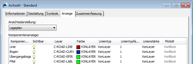

Komponentenlayer werden auf der Registerkarte Anzeige des Dialogfelds <Objekt> Stil angegeben. Das folgende Beispiel zeigt Layer, die für Achskomponenten verwendet werden:
Mithilfe der Komponentenlayer können Sie mit Objekten so arbeiten, als befänden sich Teile davon auf verschiedenen Layern.
Objekte werden physisch auf der Basisschicht erstellt, die Anzeige von Komponenten wird jedoch durch die zugehörigen Komponentenlayer gesteuert. Jede Objektkomponente verwendet die Sichtbarkeitseinstellungen für den Komponentenlayer (z. B. ein/aus) sowie Farbe, Linientyp, Linienstärke und Plotstil für den Layer, wenn die verschiedenen Einstellungen für die Komponentenanzeige auf VonLayer gesetzt sind.
Anmerkung: Layer 0 hat für die Einstellungen für die Komponentenanzeige eine spezielle Bedeutung. Ist der Layer auf 0 gesetzt, wird die Objekt-Basisschicht für diese Komponente verwendet. Wenn beispielsweise die Achs-Basisschicht C-ROAD ist und der Linienkomponentenlayer auf 0 gesetzt ist, verhalten sich die Achslinien so, als befänden sie sich auf dem Layer C-ROAD (und nicht auf dem Layer 0).
Festlegen von Stilen mit der Einstellung VonLayer oder mit spezifischen Einstellungen
Wenn Sie normalerweise Objekte durch die Bearbeitung von Layern steuern, möchten Sie die verschiedenen Einstellungen für die Komponentenanzeige für den Objektstil möglicherweise auf VonLayer setzen. Sie müssen dann nicht mehr die Stile bearbeiten, sondern können einfach mit dem AutoCAD-Befehl Layer die Layereinstellungen ändern, um Farbe, Linientyp, Linienstärke oder Plotstil zu ändern.
Tipp: Durch die Einstellungen VonLayer erhalten Sie erweiterte Steuerungsmöglichkeiten für die Objektanzeige, um AutoCAD Civil 3D-Zeichnungen in AutoCAD mit Objektaktivierung anzuzeigen. Soll das Objekt jedoch grundsätzlich über dieselben Einstellungen verfügen, unabhängig von den Einstellungen für die Komponentenlayer, können Sie spezielle Einstellungen für die Komponentenanzeige festlegen.
