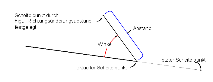

Sie können einen Linienzugscheitelpunkt mithilfe von Abschrägungswinkel und -entfernung erstellen. Der Abschrägungswinkel wird im Uhrzeigersinn vom aktuellen Azimut gezogen. In dem Linienzug müssen mindestens zwei Scheitelpunkte vorhanden sein, um diesen Befehl anwenden zu können.
Vermessungsbefehlsfenster. FIGURE DEFL-DIST [Winkel] [Entfernung]

Im Folgenden wird der Befehl für die Abschrägungsentfernung veranschaulicht:
