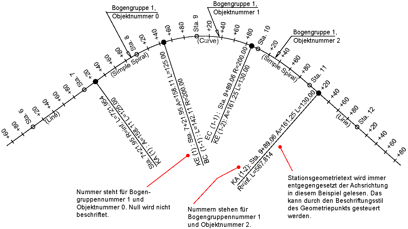

Mithilfe von Beschriftungs- und Tabellenstilen können Sie die Darstellung und das Verhalten von Achsbeschriftungen und -tabellen in einer Zeichnung steuern.
Wenn Sie Achsen erstellen, werden diese automatisch mit den Beschriftungen beschriftet, die im Dialogfeld Achsbeschriftungen angegeben sind. Die Beschriftungen werden entlang der jeweiligen Achse an bestimmten Punkten positioniert, beispielsweise an den Haupt- und Nebenstationen.
Beim Befehl Beschriftungen hinzufügen können Sie die folgenden Parameter für die Beschriftung der Achse angeben:
Sie können darüber hinaus mithilfe von Befehlen Achstabellen in eine Zeichnung einfügen. In Achstabellen werden die Achsinformationen organisiert und konsolidiert. Wenn Sie eine Tabelle in die Zeichnung einfügen, werden vollständige Beschriftungen in Bezeichnungen umgewandelt und die detaillierten Achsinformationen können in diese Tabelle eingefügt werden.
Die Themen in diesem Abschnitt beschreiben, welche Eigenschaften für Achsbeschriftungen und -tabellen charakteristisch sind. Allgemeine Informationen zu Beschriftungen erhalten Sie unter Informationen zu Beschriftungen und Bezeichnungen. Allgemeine Informationen zu Tabellen erhalten Sie unter Informationen zu Tabellen.
