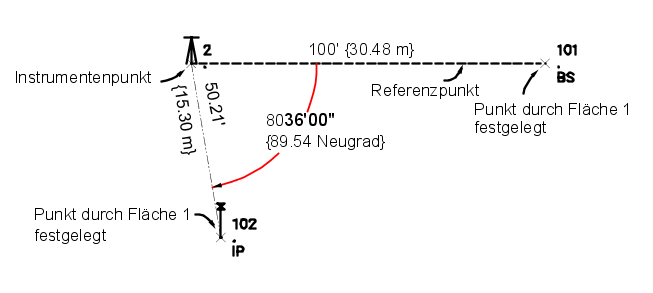

Mit dem Befehl für Fläche 1 erstellte Punkte:
Punkt 101 wird durch eine Rechtsdrehung um einen horizontalen Winkel von 0 von Fläche1 aus und durch Anwendung eines vertikalen Winkels von 100 in einem Abstand von 30.480 vom Instrumentenpunkt mit der Beschreibung BS positioniert.
Punkt 102 wird durch eine Rechtsdrehung um einen horizontalen Winkel von 89.5370 von Fläche 1 aus und durch Anwendung eines vertikalen Winkels von 101.2052 in einem Abstand von 15.304 vom Instrumentenpunkt mit der Beschreibung IP positioniert. Winkel und Abstände werden in den aktuellen Einheiten angegeben, wenn Sie kein Suffix zur Kennzeichnung anderer Einheiten eingeben.

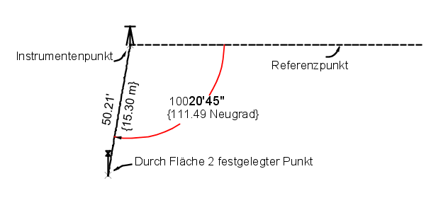

Mit dem Befehl für Fläche 2 erstellte Punkte:
Punkt 101 wird in einem Abstand von 15.30 vom Instrumentenstandpunkt in einem beobachteten Winkel vom Anschlusspunkt aus nach rechts um 311.4954 positioniert. Der physische Winkel, um den die reale Drehung erfolgt, beträgt 111.49 mit einem vertikalen Winkel von 301.03. Die Beschreibung des Punktes lautet IP. Winkel und Abstände werden in den aktuellen Einheiten angegeben, wenn Sie kein Suffix zur Kennzeichnung anderer Einheiten eingeben.
