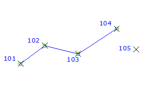

So erstellen Sie Linien durch angegebene Punktobjekte
Um Punkte auszuwählen, können Sie einen beliebigen Teil der Punktobjekte auswählen, z. B. das Symbol oder die Beschriftung.
  1. Klicken Sie auf Registerkarte StartGruppe ZeichnenDropdown-Liste LinieLinie durch Punktobjekt erstellen Finden
  2. Wählen Sie den Anfangspunkt in der Zeichnung aus.
  3. Wählen Sie den nächsten Punkt in der Zeichnung aus.
  4. Fahren Sie mit der Auswahl der Punkte fort, um zusätzliche Liniensegmente zu definieren. Alternativ können Sie die EINGABETASTE drücken, um zur Eingabeaufforderung Linie zurückzukehren, wo Sie anhand zusätzlicher Optionen die Linie definieren können.
