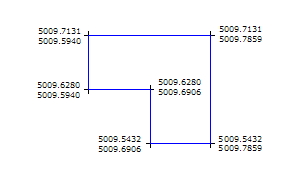

So erstellen Sie Linien durch das Festlegen von Rasterhoch- und Rasterrechtswerten
In der Zeichnung muss ein Koordinatensystem angegeben sein. Die Reihenfolge der Aufforderungen wird durch die Umgebungseinstellungen für transparente Befehle gesteuert.
  1. Klicken Sie auf Registerkarte StartGruppe ZeichnenDropdown-Liste LinieLinie durch Rasterhochwert/Rasterrechtswert erstellen Finden
  2. Geben Sie einen Rasterhochwert ein.
  3. Geben Sie einen Rasterrechtswert ein.
    Anmerkung: Die Reihenfolge, in der Sie zur Eingabe von Rasterhoch- und Rasterrechtswerten aufgefordert werden, wird durch die Einstellung des transparenten Befehls Rechtswert dann Hochwert eingeben gesteuert, die sich im Dialogfeld Zeichnungseinstellungen auf der Registerkarte Umgebungseinstellungen befindet.
  4. Fahren Sie mit der Eingabe von Rasterrechts- und Rasterhochwerten fort, um die Liniensegmente zu definieren. Alternativ können Sie die ESC-Taste drücken, um zur Eingabeaufforderung Linie zurückzukehren, wo Sie anhand zusätzlicher Optionen die Linie definieren können.
