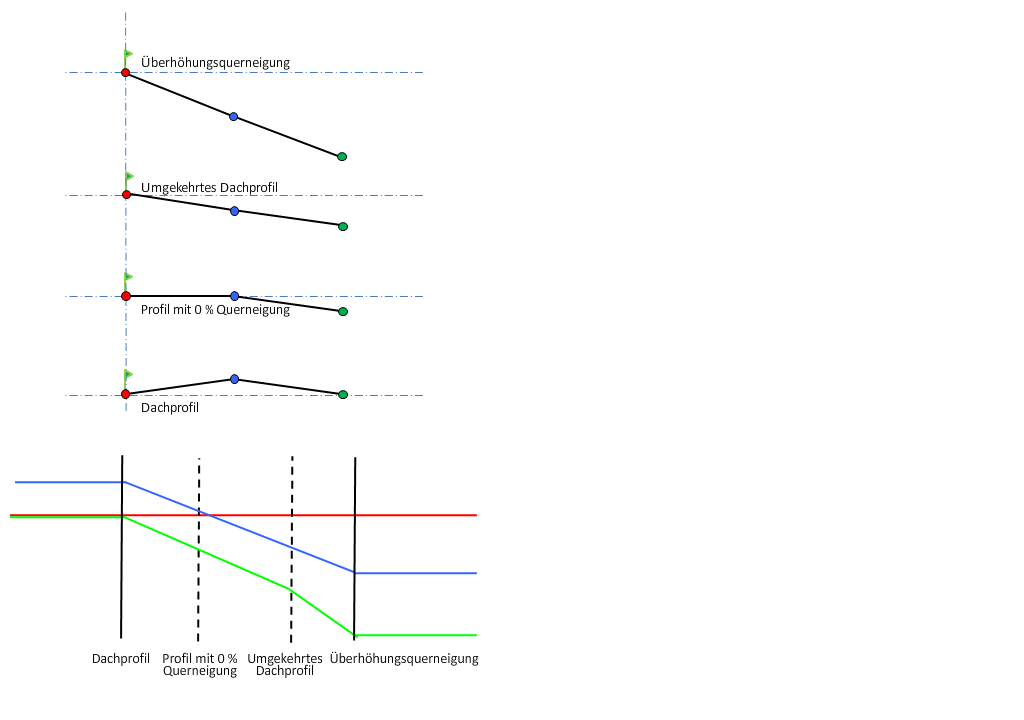

Drehpunkt auf der Außenseite des Bogens (Querneigung auf baulich nicht getrennten Straßen mit Dachprofil)
In der folgenden Abbildung wird die Drehpunktmethode Außenseite des Bogens für eine baulich nicht getrennte Straße mit Dachprofil beschrieben.
Eine Beschreibung der Querneigungsdiagramme finden Sie unter Informationen zu Drehpunktmethoden der Querneigungsdrehachse.
