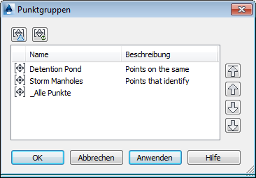

Mit der Anzeigereihenfolge von Punktgruppen können Sie angeben, wie Punkte, die mehreren Punktgruppen angehören, in einer Zeichnung angezeigt werden.
Die Anzeigereihenfolge der Punktgruppen für eine Zeichnung legt fest, in welcher Reihenfolge die Punktgruppen beim Öffnen einer Zeichnung oder Neuerstellen von Grafiken gezeichnet werden. Die erste (höchste) Punktgruppe in der Liste ist die zuletzt gezeichnete.
Jeder Punkt wird nur einmal gezeichnet, wenn Zeichnungsgrafiken neu erstellt werden. Punkte, die mehreren Punktgruppen angehören, werden entsprechend der Punktgruppe auf der höchsten Ebene in der Anzeigereihenfolge gezeichnet. Die untergeordneten Punktgruppen in der Anzeigereihenfolge haben keine Auswirkungen auf diesen Punkt. Auf diese Weise werden der Punktstil, der Punktbeschriftungsstil und der Layer für die Anzeige des Punkts festgelegt.
Zudem dient die Anzeigereihenfolge der Punktgruppen zur Darstellung von Überschreibungswerten für die Höhe und die Beschreibung in Beschriftungen. Wenn ein Punkt mehreren Punktgruppen angehört, definiert die erste Punktgruppe in der Anzeigereihenfolge, ob Überschreibungswerte verwendet werden. Wenn eine Punktgruppe Überschreibungen für die Höhe oder Beschreibung enthält, wird die Beschriftung unter Verwendung des Überschreibungswerts angezeigt. Enthält die Punktgruppe keine Überschreibungen, wird die Beschriftung ohne Überschreibung angezeigt.
