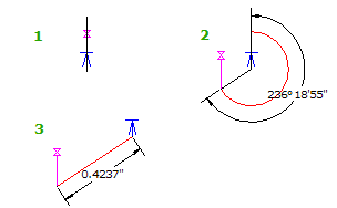

So erstellen Sie Linien durch Festlegen von Azimuten
Geben Sie vom Anfangspunkt (1) aus den Azimut (2) und die Entfernung (3) an.
Klicken Sie auf Registerkarte StartGruppe ZeichnenDropdown-Liste LinieLinie durch Azimut erstellenFinden
Wählen Sie einen vorläufigen Anfangspunkt für den Winkelwert aus, indem Sie in die Zeichnung klicken, oder die .P, .N. oder .G-Punktfilter verwenden.
Geben Sie einen Azimut an, indem Sie in die Zeichnung klicken oder einen Wert eingeben.
Geben Sie die Entfernung an, indem Sie in die Zeichnung klicken oder eine Entfernung eingeben.
Fahren Sie mit dem Festlegen der Azimute und Entfernungen fort, um die Liniensegmente zu definieren. Alternativ können Sie die EINGABETASTE drücken, um zur Eingabeaufforderung Linie zurückzukehren, wo Sie anhand zusätzlicher Optionen die Linie definieren können.
