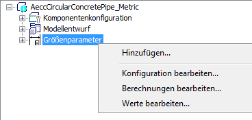

- Klicken Sie im Browserfenster Komponentenfamilie mit der rechten Maustaste auf den Knoten Größenparameter, und wählen Sie Werte bearbeiten.

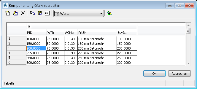

- Klicken Sie im Dialogfeld Komponentengrößen bearbeiten auf die Schaltfläche Automatische Skalierung Spaltentext, und suchen Sie anschließend die Werte für den inneren Kanaldurchmesser und die Wandstärke.
- Wählen Sie eine beliebige Zeile in der Tabelle aus, und klicken Sie im Dialogfeld Komponentengrößen bearbeiten auf die Schaltfläche Neu
. Die ausgewählte Zeile wird in die Tabelle kopiert.
- Bearbeiten Sie in der neuen Tabellenzeile die Werte für den inneren Kanaldurchmesser und die Wandstärke, indem Sie darauf doppelklicken und die neuen Werte eingeben.
- Nachdem Sie die Größen bearbeitet haben, klicken Sie im Dialogfeld Komponentengrößen bearbeiten auf OK.
