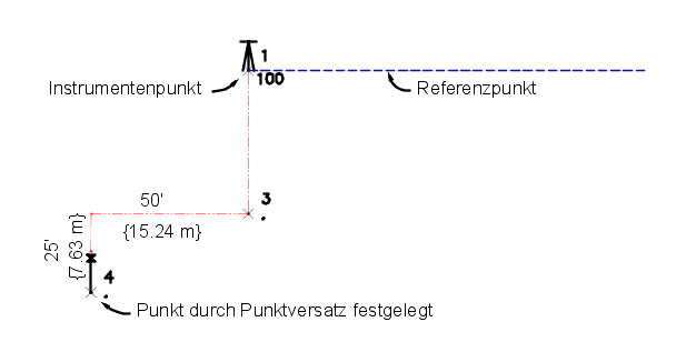

Punkt 4 befindet sich an einem Versatzabstand von 15.240 und einem abgehenden Abstand von 7.620 von Punkt 3.
Durch Versatz erstellter Punkt
