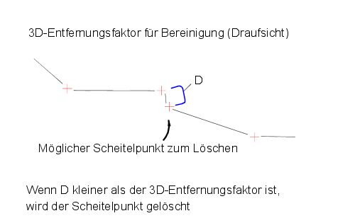

Wenn Sie einen Wert ändern, wird die Ansicht in der Zeichnung mit roten Zeichen aktualisiert, um die zu bereinigenden Punkte zu kennzeichnen.

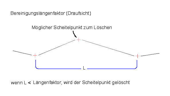

Länge
Gibt den Bereinigungsabstand an. Geben Sie den Entfernungswert ein, oder klicken Sie auf , um ihn in der Zeichnung auszuwählen.
