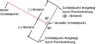

Legen Sie die linke und die rechte Drehung fest, indem Sie rechtwinklige Seiten auf Ihrem Linienzug erstellen. Dies ist hilfreich, wenn Sie Grundrisse von Gebäuden zeichnen. In dem aktuellen Linienzug müssen mindestens zwei Scheitelpunkte vorhanden sein, damit dieser Befehl korrekt funktioniert.
Vermessungsbefehlsfenster. RT-TURN [Abstand]

Im Folgenden wird der Befehl für die rechte Drehung veranschaulicht:
RT-TURN [Abstand]
Befehlssynonyme
RIGHT
RT
| Parameter | Definition |
| Abstand | Der Abstand vom aktuellen Scheitelpunkt zum nächsten Scheitelpunkt Geben Sie diesen Wert in der aktuellen Abstandseinheit der Vermessungsdatenbank ein. |
