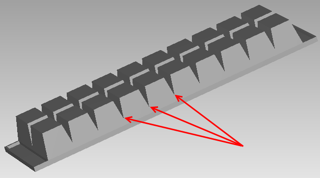

Dünne Lücken in einem fertigen Formteil müssen möglicherweise mit einem dünnwandigen Blechvorsprung im Werkzeug hergestellt werden. Ein dünnwandiger Metallabschnitt wird als Messerkante bezeichnet.
Messerkanten neigen zum Brechen, wodurch das Werkzeug vorzeitig versagen kann.
Dies ist besonders dann der Fall, wenn die Messerkante des Werkzeugs aus einem der weicheren Werkzeugmaterialien gefertigt ist, wie z. B. Kupfer, Kupfer-/Beryllium-Legierung oder Aluminium. Stellen Sie sicher, dass die Werte der Konfigurationseinstellungen, mit denen die akzeptable Werkzeugdicke bewertet wird, für das verwendete Material geeignet sind.
Nach Möglichkeit sollte in der Konstruktion auf Messerkanten verzichtet werden.

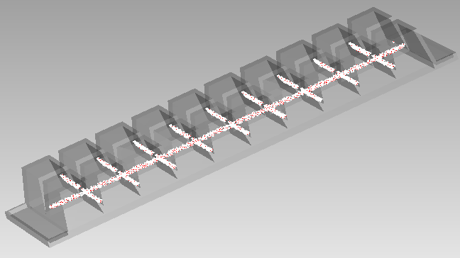

Um den Beitrag der Messerkante zum Indikatorwert anzuzeigen, klicken Sie auf die Registerkarte "Start" > Gruppe "Herstellbarkeit" > Information. Klicken Sie auf "Messerkante". Daraufhin werden alle problematischen Bereiche auf dem Formteil hervorgehoben.
Tipp: Bei umfangreichen, komplexen Modellen, bei denen keine Probleme mit Messerkanten auftreten, können Sie die Leistung möglicherweise steigern, indem Sie die Option für Messerkanten im Dialogfeld für die Regelkonfiguration deaktivieren (Registerkarte "Start" > Gruppe "Einrichtung" > Regelkonfiguration).
