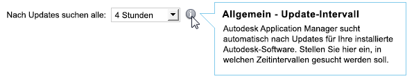

Einige Einstellungen sind mit einem Informationssymbol (i) versehen, über das Sie den Cursor bewegen können, um in einer QuickInfo weitere Informationen zur Einstellung zu erhalten.

Über diese Einstellungen steuern Sie den automatischen Start sowie die Häufigkeit der Updateprüfung.
