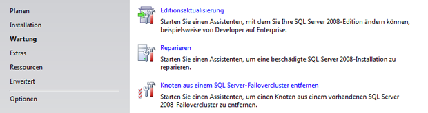

  1. Starten Sie das Setup der Vollversion von SQL 2008 über den Installationsdatenträger. Wählen Sie die Wartungsoption, und starten Sie den Assistenten für die Editions-Aktualisieurung.

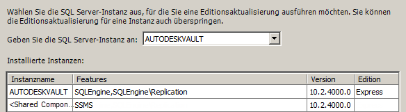

  2. Überprüfen Sie die Version und den Produktschlüssel für die Vollversion von SQL 2008. Wechseln Sie zum Instanzauswahlfenster, und wählen Sie die Autodesk Vault-Instanz.
