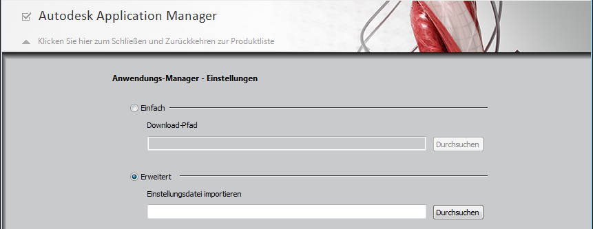

    Application Manager-Konfigurationsbereich
  4. Klicken Sie im Application Manager-Konfigurationsbereich auf Erweitert, und wechseln Sie zum Speicherort der INI-Datei mit den Einstellungen. Diese Datei wird dem Einrichtungs-Image hinzugefügt.
