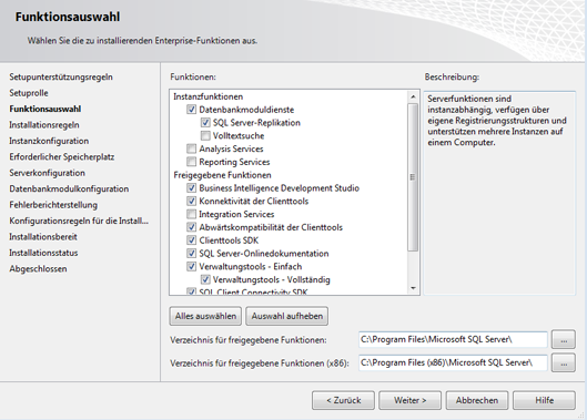

  1. Legen Sie Ihre MS SQL 2005 Installations-DVD in das Laufwerk ein, und starten Sie den Installationsassistenten. Zunächst werden die für die Installation erforderlichen Komponenten installiert. Erst dann beginnt die Installation.
  2. Klicken Sie auf Weiter. Der Assistent überprüft die Systemkonfiguration. Stellen Sie sicher, dass alle Überprüfungen erfolgreich waren, und klicken Sie dann auf Weiter.
  3. Wählen Sie im Dialogfeld Zu installierende Komponenten die SQL Server-Datenbankdienste aus, und klicken Sie auf Weiter.
  4. Aktivieren Sie im Dialogfeld Instanzname die Optionsschaltfläche Benannte Instanz, und geben Sie AutodeskVault ein. Oder aktivieren Sie Installierte Instanzen, wählen Sie die AutodeskVault-Instanz, und klicken Sie auf Weiter.
  5. Das Dialogfeld Vorhandene Komponenten listet die SQL Server-Datenbankdienste auf, die aktualisiert werden sollen. Aktivieren Sie das Kontrollkästchen neben der SQL Server-Datenbank, und klicken Sie auf Weiter.
  6. Im Dialogfeld Anmeldeinformationen für das Update werden Sie aufgefordert, ein Konto für die Aktualisierung anzugeben. Ihr Anmeldekonto muss über Verwaltungsrechte auf dem Server verfügen. Wählen Sie den Windows-Authentifizierungsmodus, und klicken Sie dann auf Weiter.
  7. Wählen Sie im Dialogfeld Dienstkonto ein integriertes Systemkonto oder ein Domänenbenutzerkonto aus, um den SQL-Browser zu öffnen. Klicken Sie auf Weiter.
    Anmerkung: Wenn Sie den SQL Server-Dienst bereits mit einem Benutzerkonto ausgeführt haben, verwenden Sie ein Domänenbenutzerkonto, und füllen Sie die erforderlichen Felder aus.
  8. Im Dialogfeld Einstellungen für Fehler- und Verwendungsberichte werden optionale Einstellungen angezeigt, die von Autodesk nicht benötigt werden.
  9. Klicken Sie im Dialogfeld Installationsbereit auf Installieren, um mit der Aktualisierung zu beginnen.
