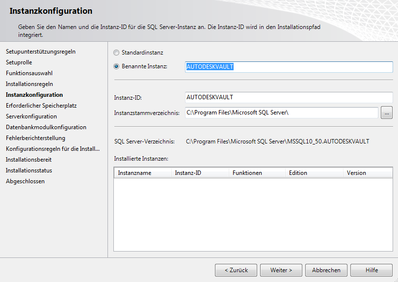

  6. Wählen Sie im Fenster Instanzkonfiguration die Option Benannte Instanz, und geben Sie den Namen AutodeskVault ein.
    Anmerkung: Wenn Sie SQL installieren und nicht diesen Instanznamen verwenden, erzeugt die Autodesk Vault Server-Installation mithilfe von Microsoft SQL Express 2012 eine eigene Instanz von SQL Server mit dem Namen Autodesk Vault. SQL-Instanzen mit einem anderen Namen als AutodeskVault werden nicht erkannt.

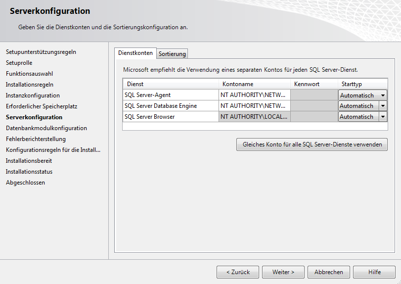

  8. Wechseln Sie im Fenster Serverkonfiguration zur Registerkarte Dienstkonten.
    • Geben Sie das Konto NT AUTHORITY\NETWORK SERVICE für das SQL Server-Datenbankmodul an. Das lokale Systemkonto ist ebenfalls zulässig. Wenn Sie Sicherungen und Wiederherstellungen an entfernten Speicherorten durchführen möchten, legen Sie ein Domänenbenutzerkonto fest. Setzen Sie den Starttyp auf Automatisch.

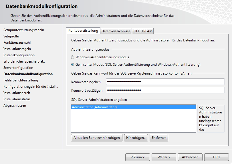

  10. Wählen Sie im Fenster Datenbankmodulkonfiguration die Registerkarte Serverkonfiguration aus, und führen Sie die folgenden Schritte aus:
    1. Wählen Sie die Option Authentifizierung im gemischten Modus und stellen das Kennwort SA ein. Das bei der Vorgabe-Installation verwendete Vorgabe-Kennwort für das SA-Konto lautet AutodeskVault@26200.
    2. Fügen Sie das lokale Administratorkonto (oder das gewünschte Konto) als SQL Server-Administrator hinzu. Nur Windows-Benutzer, die in diesem Dialogfeld eingetragen sind, verfügen über umfassende Rechte, wenn sie sich beim SQL-Server anmelden. Alle anderen Anmeldungen bei Windows werden als Gastkonten geführt.

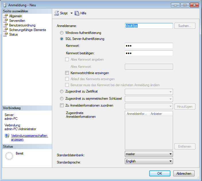

Erstellen eines SQL-Anmeldekontos
  1. Öffnen Sie SQL Server Management Studio.
  2. Erweitern Sie den Ordner Sicherheit -> Anmeldungen.
  3. Klicken Sie mit der rechten Maustaste auf den Ordner Anmeldungen, und wählen Sie Neue Anmeldung.
  4. Geben Sie als Anmeldenamen VaultSys ein.
  5. Wählen Sie die SQL Server-Authentifizierung.
  6. Geben Sie SuperMan769400006! als Kennwort ein.
  7. Deaktivieren Sie das Kontrollkästchen neben Kennwortrichtlinie erzwingen.
  8. Wählen Sie die Seite Serverrollen.
  9. Aktivieren Sie die Kontrollkästchen neben den folgenden Rollen:
    • dbcreator
    • processadmin
    • setupadmin
  10. Klicken Sie auf OK, um das Konto zu erstellen.

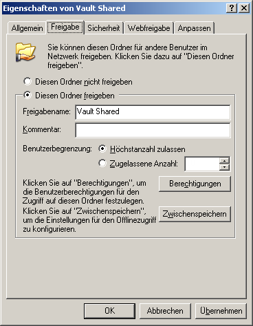

  1. Wählen Sie einen Netzwerkspeicherort, und erstellen Sie einen Ordner.
  2. Klicken Sie mit der rechten Maustaste auf den neuen Ordner, und wählen Sie Freigabe und Sicherheit.
  3. Klicken Sie im Dialogfeld Eigenschaften auf Diesen Ordner freigeben.
  4. Geben Sie einen Namen für den freigegebenen Ordner ein.
  5. Geben Sie im Kommentarfeld Freigegebener Netzwerkordner für Autodesk Vault ein.
  6. Klicken Sie auf Berechtigungen.
  7. Klicken Sie im Dialogfeld Berechtigungen auf Hinzufügen. Fügen Sie das Benutzerkonto hinzu, unter dem ADMS ausgeführt wird. In der Vorgabeeinstellung ist dieses Konto das lokale Administratorkonto mit der Bezeichnung Autodesk Vault auf dem ADMS-Server.
  8. Fügen Sie das Windows-Konto hinzu, unter dem der Dienst SQL Server ausgeführt wird. Das Vorgabekonto ist Netzwerkdienst.
  9. Weisen Sie beiden Konten Vollzugriff zu.
  10. Klicken Sie im Dialogfeld Berechtigungen auf OK.
  11. Klicken Sie im Dialogfeld Eigenschaften auf OK.
