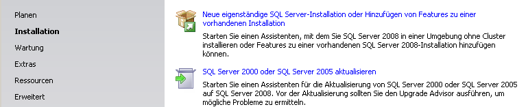

  1. Starten Sie das Setup von SQL Express 2008 R2 über den Installationsdatenträger. Wählen Sie die Installationsoption, und starten Sie den Aktualisierungsassistenten.

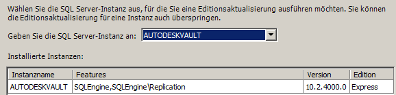

  2. Wählen Sie die SQL-Instanz AutodeskVault.
  3. Aktualisieren Sie die Instanz, indem Sie den Assistenten abschließen.
