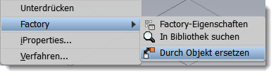

  2. Klicken Sie mit der rechten Maustaste, um das Kontextmenü anzuzeigen.
  3. Wählen Sie Factory, und wählen Sie dann Durch Objekt ersetzen.

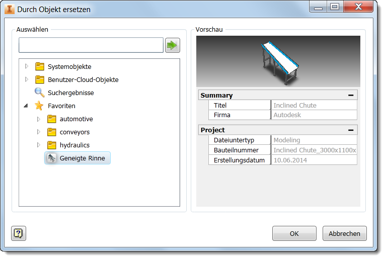

  4. Wählen Sie ein Objekt aus, und klicken Sie auf OK.
