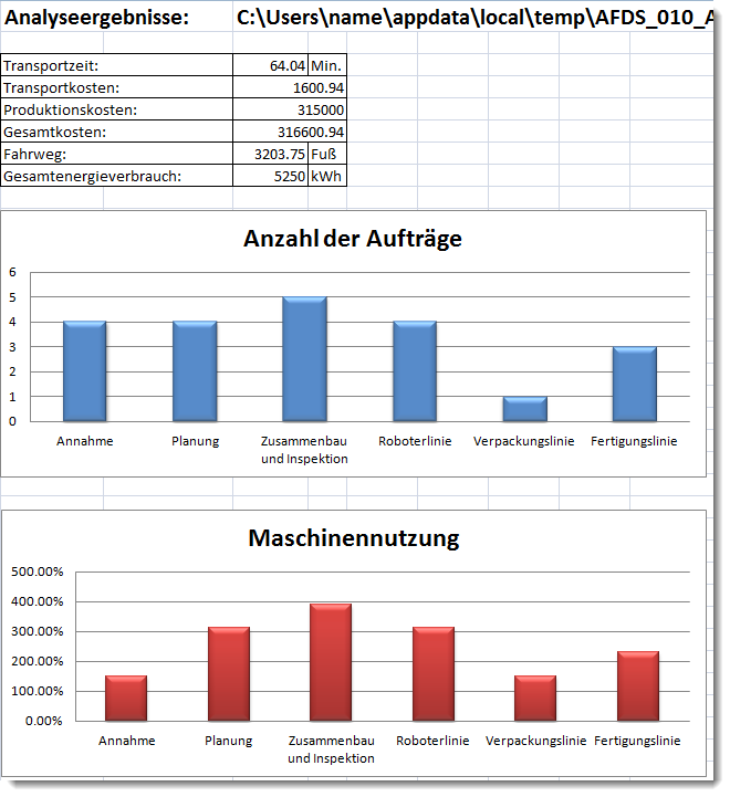

Interpretieren der Berichtsergebnisse
Der Bericht enthält die folgenden Berechnungen.
Anmerkung: Beim Vorgang des Aufrundens in den folgenden Berechnungen wird der Wert auf die nächsthöhere Ganzzahl aufgerundet.
Transportzeit
Bei kontinuierlichen Transporttypen:
Wenn (Einrichtungszeit + Verarbeitungszeit) * Stapelgröße < (Länge der Verbindungslinie / Fahrgeschwindigkeit)
Summe (Einrichtungszeit + Verarbeitungszeit) * Stapelgröße für alle Aufträge
Ansonsten:
Summe der (Länge der Verbindungslinie / Fahrgeschwindigkeit + Ladezeit + Entladezeit) * (aufgerundet(Bauteil-Menge des Auftrags / Stapelgröße)) für alle Aufträge
Bei nicht kontinuierlichen Transporttypen:
Transportkosten
Summe (Einrichtungszeit + Verarbeitungszeit) * Stapelgröße * Transportkostensatz für alle Aufträge
Ansonsten:
Summe der (Länge der Verbindungslinie / Fahrgeschwindigkeit + Ladezeit + Entladezeit) * (aufgerundet(Bauteil-Menge des Auftrags / Stapelgröße)) Transportkostensatz für alle Aufträge
Produktionskosten
(Einrichtungszeit * Einrichtungskostensatz + Verarbeitungszeit * Verarbeitungskostensatz) * Bauteil-Menge bei jedem Vorgang für alle Aufträge
Gesamtkosten
Gesamttransportkosten + Gesamtproduktionskosten
Fahrweg
Summe der Länge der Verbindungslinie * (aufgerundet(Bauteil-Menge des Auftrags / Stapelgröße) für alle Aufträge
Anmerkung: Falls bidirektional, wird der Abstand verdoppelt.
Gesamtenergieverbrauch (kWh)
(Einrichtungszeit + Verarbeitungszeit) * Bauteil-Menge * Energieverbrauchsrate bei jedem Vorgang für alle Aufträge
Für die gewünschte Produktionsrate pro Tag:
Maschinennutzung für eine Station = ((Einrichtungszeit in Minuten + Verarbeitungszeit in Minuten) * Gewünschte Produktionsrate pro Tag für alle Aufträge an der Station / (Anzahl der Schichten * Stunden pro Schicht * 60 * Betriebszeit in %)) * 100 %
Für die gewünschte Produktionsrate pro Stunde/Minute/Sekunde:
Maschinennutzung für eine Station = ((Einrichtungszeit in Minuten + Verarbeitungszeit in Minuten) * Gewünschte Produktionsrate pro Minute für alle Aufträge an der Station * Betriebszeit in %) * 100 %
