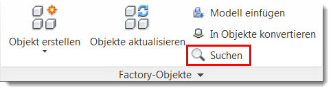

  1. Klicken Sie auf der Registerkarte Factory auf Suchen:

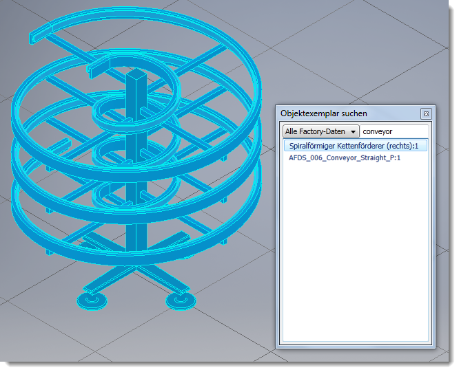

  2. Wählen Sie die Suchkategorie aus der Dropdown-Liste aus. Sie können nach Objekteigenschaften, Kennzeichnungen, Beschriftungen oder in den gesamten Factory-Daten suchen.
  3. Geben Sie den Suchbegriff in das Feld rechts neben der Dropdown-Liste ein, und drücken Sie die EINGABETASTE. Die Suchergebnisse werden angezeigt. Bewegen Sie den Mauszeiger über ein Ergebnis, um das entsprechende Objekt im Layout hervorzuheben.

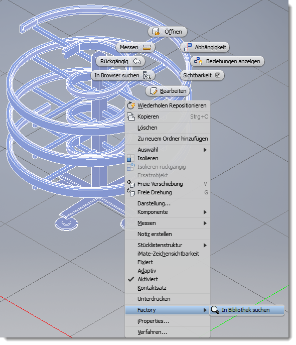

Wenn Sie herausfinden möchten, wo sich ein platziertes Objekt in der Objektbibliothek befindet, beispielsweise um das Objekt zu bearbeiten oder Kopien zu erstellen, klicken Sie mit der rechten Maustaste auf das Objekt im Layout und wählen Factory > In Bibliothek suchen aus:
Der Objekt-Browser wird geöffnet, und das Verzeichnis des Objekts in der Bibliothek wird angezeigt. Klicken Sie mit der rechten Maustaste auf das Objekt im Browser, um die verfügbaren Optionen anzuzeigen, z. B. Durchsuchen, Vorschau und Objekt kopieren.
