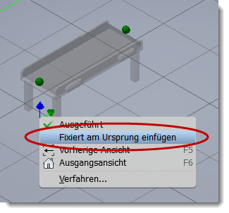

  2. Wechseln Sie im Dialogfeld Modell einfügen zum Speicherort des Ordners, wählen Sie die Datei aus, die in das Layout eingefügt werden soll, und wählen Sie Öffnen. Das Modell wird angezeigt und folgt der Bewegung des Mauszeigers.
  3. Drücken Sie die rechte Maustaste, und wählen Sie Fixiert am Ursprung einfügen.
  4. Klicken Sie erneut mit der rechten Maustaste, und wählen Sie Fertig, um das Einfügen zu beenden.
