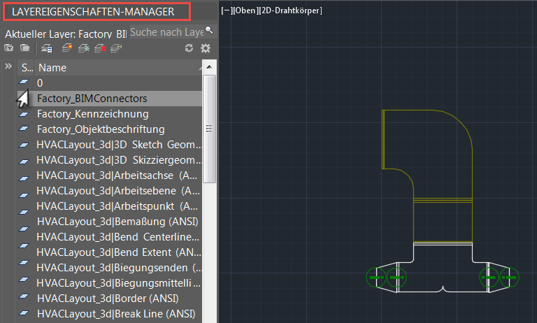

Bewegen Sie den Mauszeiger über eine Verbindung, um Daten zu BIM-Verbindungen in einem Pop-Up anzuzeigen.
Sie können außerdem Factory-BIM-Verbindungen im Layer-Eigenschaftenmanager anzeigen, der aufgerufen wird, indem Sie LAYER in die Befehlszeile eingeben.
