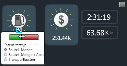

Transportindikatoren
Sie können den Intensitätstyp des Indikators und die von diesem berichteten Informationen anpassen.
  1. Transportkosten = Fahrtzeit x Kostensatz.
  2. Gesamtkosten = Transportkosten + Fertigungskosten.
  3. Zeigt die Gesamtfahrtzeit an.
  4. Zeigt den Gesamtfahrtweg an.
Die Indikatoreinstellungen zeigen Sie an, indem Sie auf im Transportkostenindikator auf klicken.
Ziehen Sie die schwarze Trennleiste zwischen den roten und grünen Feldern, um die Empfindlichkeit zu ändern. Geben Sie den Intensitätstyp an.
Anmerkung: Das Indikatorkontextmenü bietet Zugriff auf die Variablen, über die berichtet wird. Klicken Sie mit der rechten Maustaste auf den Indikator, und verwenden Sie das Flyout Indikator, um einzustellen, welche Variablen zum Ergebnis beitragen.
