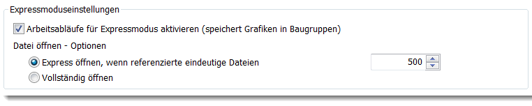

Einstellungen für den Express-Modus befinden sich auf der Registerkarte Baugruppe in Inventor-Optionen.
Ist diese Option aktiviert, wird der Express-Modus automatisch aufgerufen, wenn eine Datei die Größeneinstellung überschreitet. Vollständig öffnen deaktiviert den Express-Modus und lädt alle Komponentendaten bei jedem Öffnen eines Layouts.
