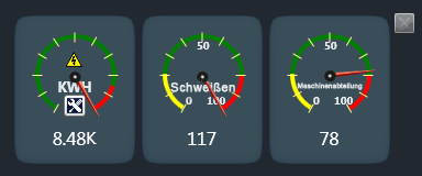

Der Stromverbrauchindikator zeigt die Analyseergebnisse an. Markierungen zeigen den Nutzungsstatus für jede Station an.
Die Markierungsfarbe wird basierend auf den Nutzungseinstellungen angezeigt. Gelb = nicht ausgelastet, Grün = gut ausgelastet, und Rot = zu stark ausgelastet.
- Um eine einzelne Analyse für einen oder mehrere Aufträge auszuführen, klicken Sie mit der rechten Maustaste auf den Analyseindikator und dann auf Auftrag auswählen. Wählen Sie anschließend im Materialfluss-Browser einen bzw. mehrere Aufträge zum Analysieren aus. Drücken Sie nach der Auswahl der zu analysierenden Aufträge die EINGABETASTE.
- Um die Nutzung einer bestimmten Station anzuzeigen, halten Sie den Cursor über die Stationsmarkierung. Ein Messgerät zeigt den Nutzungswert für die betreffende Station an.
- Um ein Stationsmessgerät zur Anzeige hinzuzufügen, klicken Sie mit der rechten Maustaste auf die Stationsmarkierung und wählen unter Optimierung Messgerät zu Befehls-Navigator hinzufügen aus. Sie können dem Befehls-Navigator mehrere Messgeräte hinzufügen.
- Um ein Messgerät aus dem Befehls-Navigator zu entfernen, klicken Sie mit der rechten Maustaste auf das Messgerät und wählen unter Indikator schließen den Namen des Messgeräts aus, das entfernt werden soll.
