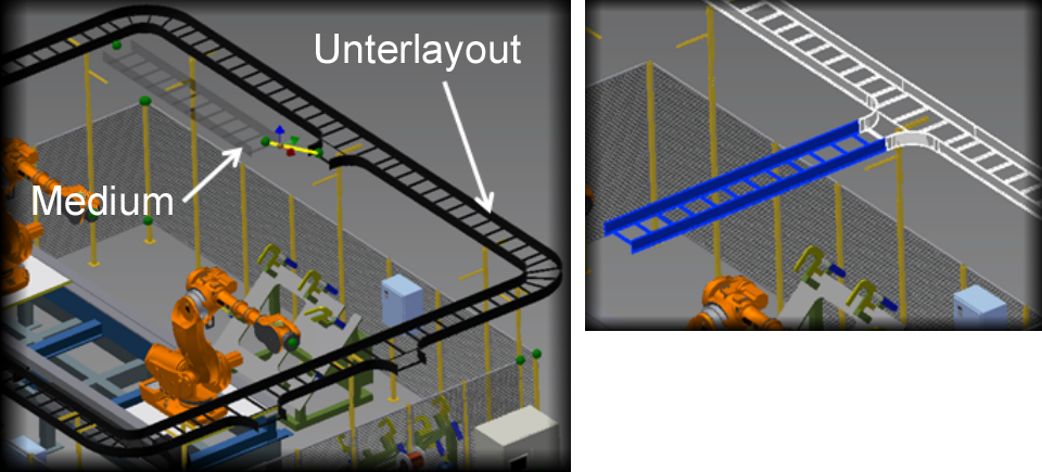

Freilegen nicht verwendeter Verbindungen
Verwenden Sie den Befehl Freilegen, um eine oder alle nicht einbezogenen (nicht verwendeten) Verbindungen in einem Layout oder Unterlayout anzuzeigen. Wenn die Verbindungen freigelegt sind, können Sie verbundene Objekte zwischen Unterlayouts platzieren.
Führen Sie zum Freilegen von nicht einbezogenen Verbindungen die folgenden Schritte durch:
  1. Öffnen Sie ein vorhandenes Layout, oder erstellen Sie ein neues Layout mit einem oder mehreren Unterlayouts.
  2. Aktivieren Sie das gewünschte Unterlayout mit den nicht einbezogenen Verbindungen.
  3. Klicken Sie in der Multifunktionsleiste auf Registerkarte Factory Gruppe Beziehungen Freilegen.
  4. Positionieren Sie den Mauszeiger auf eine nicht einbezogenen Verbindung, und klicken Sie zum Auswählen mit der linken Maustaste. Die Verbindung wird nun freigelegt (wird sichtbar).
  5. Wählen Sie bei Bedarf weitere nicht einbezogene Verbindungen aus.
  6. Klicken Sie mit der rechten Maustaste, und wählen Sie im Kontextmenü Ausgeführt aus, wenn Sie die Auswahl der Verbindungen abgeschlossen haben. Klicken Sie mit der rechten Maustaste, und wählen Sie Abbrechen aus, oder drücken Sie die ESC-Taste, um den Befehl ohne Freilegen einer Verbindung zu beenden.
  7. Suchen Sie über den Objekt-Browserein Objekt und verbinden es mit der freigelegten Verbindung. Verbinden Sie weitere Objekt mit anderen freigelegten Verbindungen.
  8. Wenn Sie fertig sind, kehren Sie in die oberste Ebene des Factory-Layouts zurück.
  9. Wiederholen Sie diesen Vorgang, wenn Sie weitere Objekte zwischen anderen Unterlayouts verbinden möchten.
