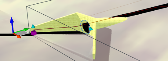

  2. Klicken Sie auf einen Durchlass, um ihn auszuwählen und Bearbeitungs-Gizmos anzuzeigen.
    Anmerkung: Gizmos und Griffe sind nur im Bearbeitungsmodus verfügbar. Klicken Sie mit der rechten Maustaste auf den Durchlass, um den Bearbeitungsmodus aufzurufen, oder wählen Sie in der Leiste mit Dienstprogrammen.
  3. Mit den Transformations-Gizmos und Griffen können Sie die Platzierung und Größe des Durchlasses im Modell ändern:
Verwenden Sie die standardmäßigen Transformations-Gizmos und Griffe von InfraWorks 360, um die Position und Länge eines Durchlasses zu ändern.

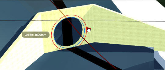

Vergrößern Sie die Ansicht des Durchlasses, um den Griff für Durchlassdurchmesser oder Höhe/Spannweite für quadratischen Durchlass anzuzeigen.
Verwenden Sie den Griff im ausgewählten Rohrabschnitt-Durchlass, um den zugehörigen Durchmesser anzupassen. In diesem Beispiel zeigt der rote Kreis den neuen Durchmesser an, der von 3150 mm auf 3600 mm erweitert wurde.
