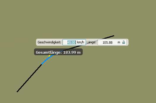

Die Positionen von Start- und Endpunkten werden durch die Reihenfolge definiert, in der ein Benutzer die Entwurfsstraße zeichnet. Durch das erste Klicken wird der Startpunkt festgelegt. Doppelklicken Sie dann, um den Endpunkt der Straße festzulegen.

Klicken Sie zum Verlängern einer vorhandenen Straße auf das Ende der ursprünglichen Straße und verwenden Sie diesen Punkt als Startpunkt für die Verlängerung. Die Verlängerung wird von der vorhandenen Straße gefangen.
Sie können die Entwurfsgeschwindigkeit der Straße während des Zeichnens festlegen.
Ein Bogen wird automatisch am Knotenpunkt erstellt. Bei Entwurfsstraßen wird die vorgabemäßige Bogengeometrie durch die Entwurfsgeschwindigkeit der Straße festgelegt. Weitere Informationen zum Bearbeiten von Bogen erhalten Sie unter Informationen zum Bearbeiten der horizontalen Straßengeometrie.
